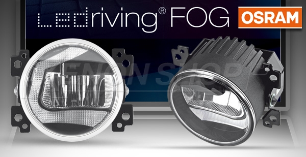

Osaraminiai ledai neapvalus. Sviecia kampine juosta, o ijungus priesrukines dega apvaliai. Jau metai kaip susidejas juos ir kol kas labai patenkintas. Patiko posukio funkcija, ijungus posuki isijungia tos puses priesrukine ir gan neblogai apsviecia kelkrasti. Pastacius sviesas i auto, pamirsti, kad reik sviesas jungineti, na bet cia ant visu drl.

Sitie drl sviecia geriau, ryskiau, sviesiau ir daugiau sono apima (cia as aie priesrukines). Montuojasi vietoje priesrukiniu - adapterio reikia kazkas 100lt buvo, plastmasinis sidabrinis remelis, kad skyle uzdengtu isemus oroginala. Ant auto sviesu spidometras ir kiti mygtukai sviecia kaip su isjungtom sviesom. (sviesuma gali juk susimazinti). Montavausi pats, labai nesudetinga, sunkiausia buvo nusiardyti dugno plastmases ir posarnius, kad prieiti prie riesrukiniu. Tie drl lygiai taip pat reguliuojasi kaip ir originalus priesrukiniai t.y. sukineji varztuka ir sukinejasi lempa.

O kur ekonomija su IN PLUG su priusais ir dar ten visu briedu, nėra jokios ekonomijos mes tieisog gamtą tausojam..........."ir miškas tau padėkos" :goodboy: :G :G :G :G :G . Be abejo mokėti už "lempikes" 800 - 1000 litų tai mano nuomone briedas neapsakomas, juk finale vistiek vos šviečia. Dėl OSRAM pavadinimas garsus, bet patys pamastykit ar gali galingas LED žibintas veikti jei jame nėra aušinimo. O į tuos super žibintus daug žiūrėti nereikia kad suprasti jog ten nėra nieko galingo apart brendo OSRAM.
Elementaru kuo galingesnis LED tuom turi būti didesnis aušinimas,
http://www.xenonshop.ru/media/uploads/goodphoto/1d/1dc59241b69d9cadc06649f4ce3d02ff_3.jpg
Nėra visai jokio aušinimo tik imitacija - briaunos. Pamatytumėt kaip užkaista paprastas 1W ledas, o jei 7 vnt su geru radijatoriumi užkaista iki negaliu, ir čia kalbu apie originalų (made in germany) OSRAM žibintą. Jei kam įdomu galėsiu duoti rankose palaikyti įjungtą LED lemputę.
