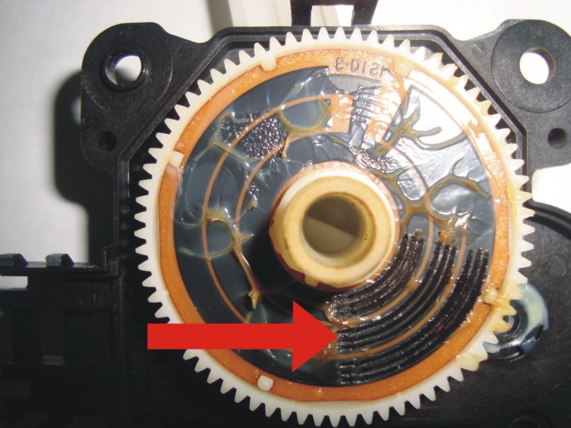

Gal galima skysto silikoninio tepalo ilasint,pramiklint ir prades vaiksciot,silikonas labai geras islaiko temperatura 120 laipsniu,as netokius dalykus taisiau,buna vienkartiniai uzkniediti isardau,pataisai vel uzkniediju ir dirba,o nauji reikia laukt is italijos,kartais,sutaupai daug pinigu.Jeigu reikia silikono galiu patart kur nusipirkt kazkur 100 gramu kainuoja 13lt
Ten problema ne tame, kad stringa. Viduje grafitiniai takeliai susidevi ir nevaiksto sklende. Paziurejau kiek kainuoja nauja sklende .... tik 1100lt :D

Na ir kainos o paciam takeliu is grafito neimanoma padaryt,grafitas labai lengvai apdirbamas,as neseniai is didesniu sepeteliu dariau Amerikietiskam irengimui labai mandrus sepetelius su fiksatoriais,nes naujus uzsakinet reikia 2 savaites laukt o cia per 1 val. ir yra.
Ziema as tikrai nesukciau galvos, mechaniskai pervedi sklende i karsta ora ir atjungi nuo jos fiske. Visa laika pus karsta ora (y) . O iki pavasario surandi sklende ir pastatai. Pagal aprasymus supratau, kad jei problema sklendeje, tai junginejant su klima HI - LO turi buti traksejimas kaip blogo HDD, ir sklende turi labai maza eiga.
Normaliai veikianti skelnde turi didele eiga.

ar galima grafita kaip nors ''daauginti''?
Nebent klijais, kur skirti galiniam stiklui remontuoti. Vat neaisku kiek laikys tik.

as jau beveik radau problemos sprendimo buda gan ilgam laikui  (+) .  Kol vel isdils.
Reikia visus kontaktus pastumti 1mmi sona. Gausis ,kad vel kontaktai brauksis per sveika grafita. arba ant kontaktu uzdeti platu kontaktoriu,kad eitu per sveikas vietas. ( na kas supranta ,tas suprato).

Abejoju ar laikysis kontaktai ant tu iskilimu gali nuslyst i griovelius,labai jau siauri.Daauginimo technologijos as negirdejau,gal ir egsistuoja o Acuroi arba Intercars gal galima nusipirkt,gal pygiau kainuos,jeigu jie tokiom detalem prekiauja,nes as Intercars pirkau stabdžiu diskus ir kaladeles vokiskas susiderejau pygiau,savo Avensiui.
galbut tu teisus,bet uzdejus po platu kontakta ant kiekvieno kontakto viskas butu ok.  ant grafito yra 3 grioveliai. tai kontaktas sliauztu per 4 iskilimus. manau padetu.aisku geriausias variantas pakeisti,bet as ziuriu i tai ,kad :Jeigu reiketu atgaivinti ta pati.

O ta sveika puse gal galima kazkaip panaudot,ta dantrati pasukt ir perstatyt ant sveiko grafito,nematau realiai ,nezinau,reikia detale turet rankose,gal imanoma.
