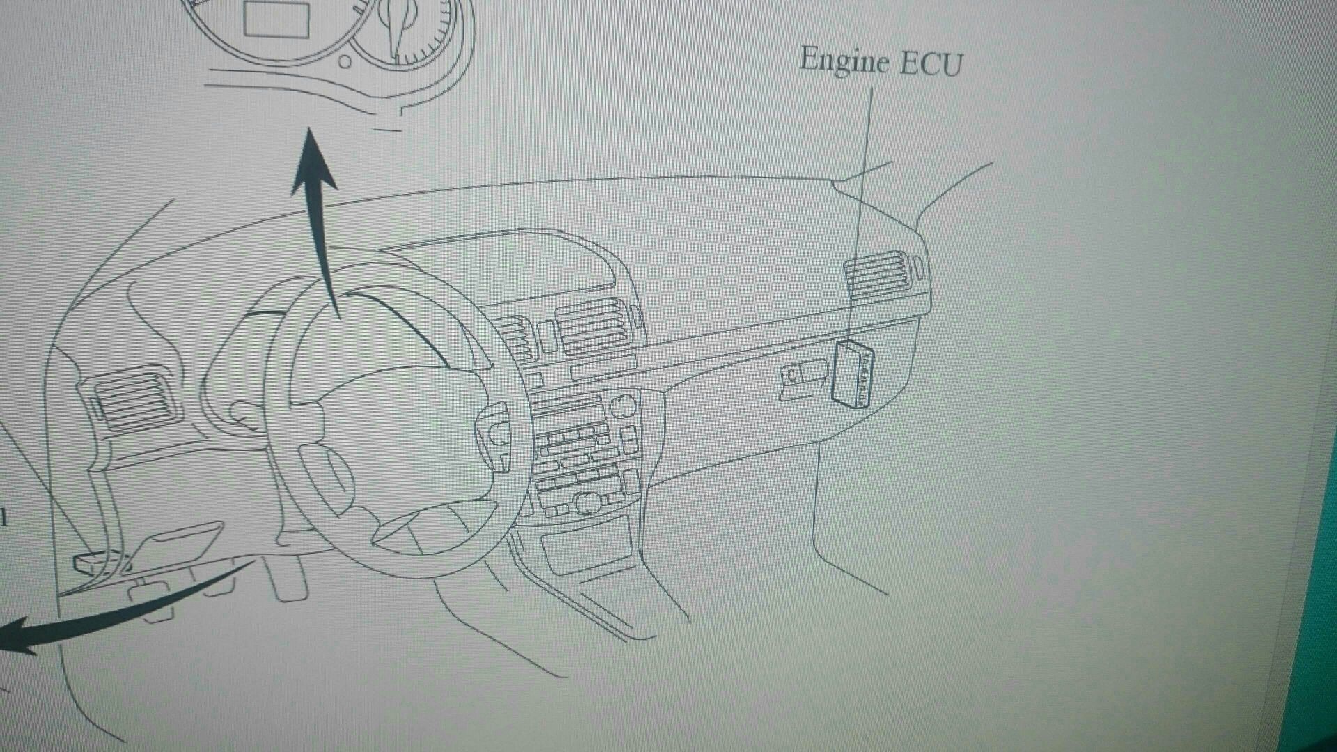

Sveiki, pries savaite nusipirkau avensi, pastebejau kad centriniam borto kompiuteri tame per viduri nerodo jokiu skaiciu, galiu spaudineti mygtukus kur yra range, average, fuel cons. nei viename nerodo skaiciu, tik zodzius ir ju trumpinius, kame cia problema? niekur nerandu panasaus gedimo, aciu

Citata iš: remis1989 Įrašytas Rugsėjis 12, 2015, 17:39:50 PM
https://drive.google.com/file/d/0B14aenoDnFfRMkw5c3A0aFJ6Z00/view?usp=sharing
ikeliu noroda kad butu aisku apie ka as
Tai čia borto kompiuteris greičiausiai visai niekuo dėtas,o kaltas yra tas kas matomai dar prieš tave dėl kažkokių priežasčių ardė panelę arba buvo išėmęs ta displėjų ir po to nutraukė duomenų kabelį einantį iš ECU į tą displėjų,arba tiesiog surinkdamas atgal neviską pajungė taip kaip buvo...
E
remis1989
buvau isemes ta ekrana, fyskes vietose, o kur stovi ecu? uzmesciau aki gal kas ir nesujunge fyskiu ar pan.
RDeEsser
Turėtų būti kažkur bardačioko skyriuje,bet nemanau kad prie jo kažkas bus negerai,nes tas displėjus duomenis turėtų gauti iš procesoriaus esančio spidometre.Taigi reiktų ieškoti dviejų laidų (žalio ir geltonai žalio) prie displėjaus ir pasekti kur jie nukeliauja ir ar apskritai yra kur nors pajungti.
E
remis1989
dekui, reikes bandyti ieskoti kur jis nueina
