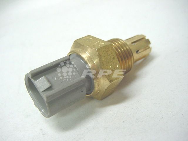

Jei įdomu,tai tiksliau jis vadinasi "INLET AIR TENPERATURE SENSOR" ir štai kaip jis atrodo -->>

Vakar atkapsčiau, kaip tas realus IAT atrodo.
Visažinis Dėdė Googlas ieškant paveiksliukų "d4d IAT sensor" rodo vos ne išskirtinai į MAFus ir klaidina tokius kaip aš :(
egariukas1
Jo,norejau ir as numest nuotrauka,bet googlas rodo oro srauto matuoklius
